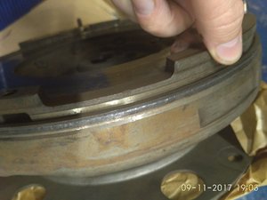

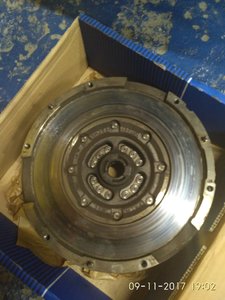

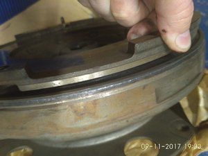

    1. вы отличите выстрел из пистолета от выстрела из пушки? вот также и спецы - звук однозначный. вот спецы его и сразу идентифицировали - маховик. для четкого понимания по-вашему надо скинуть коробас. а это 5К по нашим деньгам. готов?
    2. шершание это выжимной. купил авто с таким шуршанием. сразу приготовился к худшему. добил сцепу, заменил паровозом. стало тихо. через пол года зашуршало и до сих пор шуршит... забил.
    3. колбасня на ХХ это уже опоры дрыга подустают. но тут еще диссонанс вносит мах. я при замене сразу и опоры менял (+10К пара лемфа с работой). думаю тупанул. надо было сначала мах поменять, ибо он расколбас основной делал

  20. wilder
    wilder Живу я здесь
    10 апр 2007
    2.527
    Audi А4 2,0TDI 08г
    итак фото
    есть видео но как его выложить....
