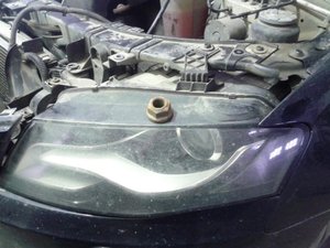

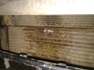

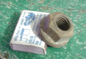

    А теперь рекомендую сетку перед радиаторами сделать... я себе какой-то фигнёй (других слов нет просто) интеркулер пробивал...
    Вот что ловил... хорошо от края пластиковой решетки отскочила "гаечка" (со сколом краски)... так бы через все радиаторы прошла наверное :)

    Да уж( досталось кулеру.:( Я уже тоже задумался о сетке дополнительной. Да и тему здесь как-то раньше видел, кто-то из ребят делал. Сегодня еще серьезней задумался, когда снимал пластик и продувал между радиаторами - мусора почти и нет, но вот радиатор кондиционера побит прилично уже:(, а он еще такой нежный:)

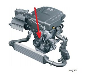

    Други!
    довольно срочно, нужно экспертное мнение кто реально сталкивался (или дайте ссылку на обсуждение). Посмотрел сегодня две машины с 2.0 TDi (143 л.с.) один и тот же косяк. Есть дребезжание на холостом ходу и движку немного колбасит, чуть обороты поднимаешь работает ровно и звука нет. Один из продавцов сказал, что мол машину смотрели на предмет данного дребезга и ему сказали, что он связан как бы с каким-то подшипником (или чем-то еще ) между коробкой (вариатор) и движком. Хотя мне показалось, что звук шел от роликов ГРМ или навески. А еще довольно серьезно колбасило ролик (на фото отметил).
    Понимаю, что сплошной сумбур, но две машины и одинаковые признаки, полагаю, что весчь встречающаяся.
    Завтра поеду с продавцом в ВДВ сервис смотреть что это, хотелось бы подготовится предварительно и возможно понять цену проблемы.
    Суть моих размыщлений в том, что продавец дает оч хорошую цену за машину, даже если нужно будет что-то делать, то лучше это я сделаю самостоятельно на запас бюджета и буду знать, что все исправлено, нежели купить машину как бы в нормальном состоянии за полный бюджет и потом опять же попасть.
    Сразу скажу, что история машины мутная, пробег как-бы меньше 100к, но понятно, что он вызывает большие сомнения.
    Заранее очень признателен!
  14. Sany_OK
    Sany_OK
    3 янв 2008
    2.641
    А6 С7 3TDI 245(300)hp Q
    Варианты (причем НЕ взаимоисключающие, возможно всё сразу):
    - замена навесного ремня с обгонной муфтой генератора, натяжным роликом, обводным роликом, шкивом грм, сам ремень... = на вскидку тысяч 7 материал + работа... 1-3?
    - подушки двс (опоры) + подушка коробки + упор двс передний - материалы 13-15 + работа... 1-2 т.р.?
    - между двс и коробкой двухмассовый маховик, разваливается к 150-200 т.км., замена на новый "номер" + нужны болты коробки, сальники какие-то и т.д.... материалы: маховик sachs 13-15, болты и мелочь 1-2 т.р., рекомендую сразу менять масло в коробке и фильтр пока АКПП снята (если речь про мультитроник, к слову)... итого материалы на 23-25 были + 3 суток работы... бесплатной :)... так берут вроде от 6 т.р., но зависит от факторов - сажевый фильтр и т.д.
    По ценам могу ошибаться +/-30% где-то... как минимум :)

    Да, если авто поднять, снять пластиковую защиту коробки (может и двс), между коробкой и двс будет пластиковая заглушка как бы снизу-слева ("слуховое" или монтажное "окно")... Можно послушать "ушами" (стетоскопом или как его там) - откуда звук на заведенном авто... скорее всего металлический звон будет от маховика со стороны коробки - тогда ему пора на замену.
