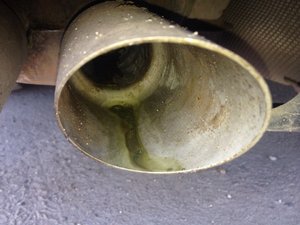

    вот такая зеленая х..... Я багажником разжился))) от Q5. на тюля крыло так и не накопил((((. теперь ищу бокс)))

  2. Maksim 2012
    Maksim 2012 Живу я здесь
    21 авг 2012
    4.377
    Татарстан респ.
    мда, действительно странная фигня... у меня чисто.
    а багажник неплох ))
  3. DEE_JAY
    DEE_JAY Завсегдатай
    22 мар 2013
    813
    A4/B8 2.0TDI 08г.
    на самомо деле появилось давно и как-то резко. Думал что дети или доброжелатели что то засунули в глужак на улице. вымыл керхером прошло на месяц. потом заправился не где обычно. опять появилось потом пропало. Встретил х5 3л. дизель у него такая же х в трубах была и понимаешь что это вроде не норм. Расход масла у меня где-то 1л на 15т.к. антифриз уходит еле еле я грежу на помпу. не дымит вроде.
  4. Maksim 2012
    21 авг 2012
    4.377
    Татарстан респ.
    Главное, чтобы не радиатор охлаждения ЕГР

  8. Maksim 2012
    21 авг 2012
    4.377
    Татарстан респ.
    тут вопрос не в цене, а в последствиях - вот при их наступлении затраты действительно могут оказаться не гуманными )))
    а если помпа - неужели подтеков никаких?
  9. Sany_OK
    Sany_OK
    3 янв 2008
    2.641
    А6 С7 3TDI 245(300)hp Q
    Соляра "евро3" и будут такие сопли зелёные, проходили.
  10. wilder
    wilder Живу я здесь
    10 апр 2007
    2.527
    Audi А4 2,0TDI 08г
    ребята. ну что вы??!! какая помпа??? какой радиатор???? (кстати что за радиатор у егорки???)
    выпуск конечен после сажевика, до сажевика будет наверное улитка, потом дрыг (если с конца идти). я так понимаю это все. там температуры за мама-не горюй (учитывая прожиг сажевика, что должно непременно происходить, если он забъется). лично я так предполагаю, что это со стенок конденсат что то смывает. по типу знаете когда зимой крышку маслозаливную открываешь а там что то типа эмульсии из-за смешения паров масла и влаги.

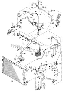

  11. Maksim 2012
    21 авг 2012
    4.377
    Татарстан респ.
    #1531 Maksim 2012, 6 авг 2014
    http://www.audi-club.ru/forum/showpost.php?p=9252202&postcount=438
    http://www.audi-club.ru/forum/showpost.php?p=9252612&postcount=440
    или надо радиатор на картинке показать? :) поз. 35
      97,6 КБ
      50
  12. DEE_JAY
    DEE_JAY Завсегдатай
    22 мар 2013
    813
    A4/B8 2.0TDI 08г.
    ды вот и на нее грешу. Сво.... на заправке
  13. wilder
    wilder Живу я здесь
    10 апр 2007
    2.527
    Audi А4 2,0TDI 08г
    #1533 wilder, 6 авг 2014
    признаю - не знал. в то же время, описанная проблема, почему то, если почитать несколько больше данных ссылок, волнует владельцев B7 на других дрыгателях. да и нумерки немного разные у этой детали. кроме того в постах ничего не сказано про течь из выхлопа, что представляется обоснованным - вряд ли после камеры сгорания и сажевика там может выходить что то кроме водяного пара. посему, раз нету течи, то и волноваться не стоит
    а вот плохая соляра мне кажется более логичный ответ. кстати, если так, то неплохо было бы сажевик прожечь

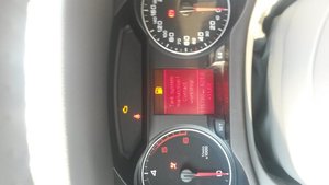

  14. dani1a
    dani1a Участник форума
    3 июл 2013
    193
    A4/B8 2.0 TDI 08г.
    Привет
    подскажите плиз как лечить такую ошибку?
    на сколько я понял глючит датчик топлива.
    было так. Почти закончилось топливо, оставалось гдето на 70 км проехать, потом залил 40л и после этого когда вставил ключ появилась в первый раз такая ошибка
    спасибо
