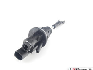

  5. Xor
    Xor Участник форума
    29 май 2011
    470
    Курганская обл.
    A4 B9 35TFSI
    #1445 Xor, 19 май 2014
    C круизом напрямую завязан датчик педали сцепления, если он неисправен, круиз не включается.
    Отдельно в етке датчика нет, но может имеет смысл проверить проводку и разъем на цилиндре?
      63 КБ
      156

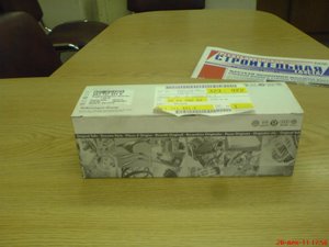

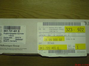

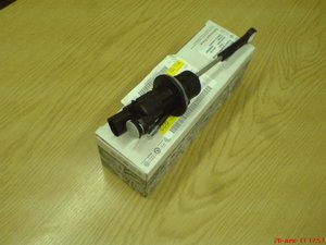

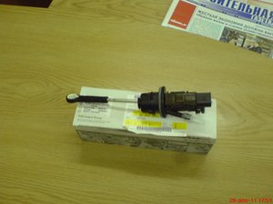

  10. dim55
    dim55 Завсегдатай
    14 сен 2010
    967
    Беларусь
    А6С6 3,0ТДИ Кватра
    #1450 dim55, 29 май 2014
    Я менял этот датчик в сборе с цилиндром.
    Теже симптомы были. Отдельно он не меняется. Только в сборе(
    Вспоминаю ,за сколько я его заказывал, но не5 могу вспомнить.
    До 100 долларов точно.
    А менял на ауди сервисе. Они все плакались,что ооочень тяжело и неудобно менять было.
    Вот он:)
    dani1a
    Если не нашел еще напиши мне. Я через своего знакомого заказывал.
    Узнаю по стоимости.
    А по работе гдето счет с ауди сервиса есть.
      65,7 КБ
      157
      75,1 КБ
      129
      60 КБ
      180
      73,4 КБ
      274
