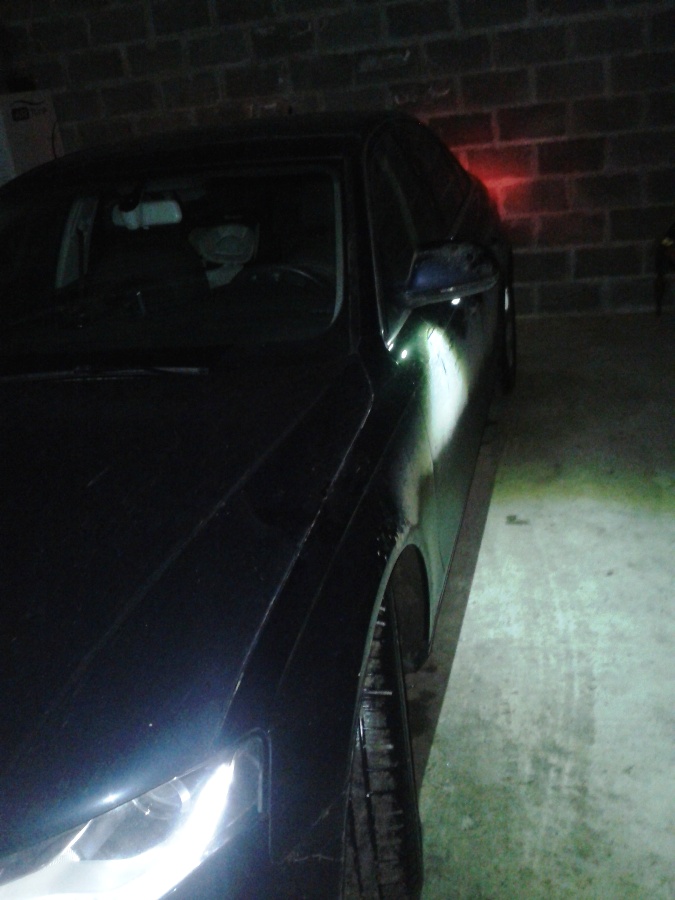

    Я поставил, причем просто светодиод ,не оригинал... доволен... Но! при сложенных зеркалах не работает... либо подсветка либо сложенные зеркала.

    А как это выглядит? Фотки нет?:)

    А6 С7 3TDI 245(300)hp Q

    Получается, она подсвечивает площадку у двери, если подходишь к машине и разблокируешь замки? В принципе, нужное дело. Или же светится и на ходу тоже?

    А к чему подключал питание?

    Она подвязана к Com.Home Liv.Home функции, светится в темное время вместе с ресничками и ПТФ... питание (управление) - от блоков в дверях, кодировка ч/з ваг-ком (главное чтобы блоки поддерживали, если полный пакет освещения салона есть - должны поддерживать). Работает только на "первых" зеркалах (которые от А6 были) на следующих (с 2009-2010 вроде года шли) - не получалось...
