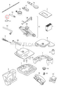

    А4 В8 2008 2.0D
    Чем угодно, имеющим форму крючка :)
    Я использую тонкий Г-ный ключ-шестигранник.
    На счет что должно быть - не в курсе.

    Нумер 11:wink:

    если на каждую гайку отдельный колпачек - то 17 номер
