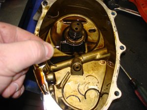

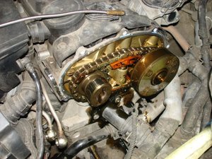

    Цепь и натяжитель на этом моторе достаточно надежны ,просто исходя из простоты конструкции ,чего совсем не скажешь о кольцах .. Учтите ,халява на рем.комплект доступна только Ауди ,не Шкоде не VW такая радость недоступна и идет вместе с крышкой (а сейчас это 35 :shuffle:)

    Народ, посдкажите, пожалуйста.. заказал в од колечки из ремкомплекта, о которых разговор.. пришли 3 штуки в пакете и все 3 - в одном месте как будто надломленные/ Так и должно?

    Фото выложи

    Само собой, не надломленные а пропил там есть, иначе как их одеть-то)
  17. oRsst

    больше на надлом похоже.. од тоже не понял в чем прикол и без вопросов запросил еще один комплект для сравнения... 35 євро за 3 кольца - цена жесть!!

    Так быть и должно .Раньше кольца исполнялись с П -образным замком , идея хорошая , да вот только отламывались они в аккурат про замку )) Потом сделали просто разрез по торцу ,как на фото ..
