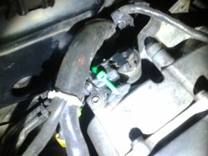

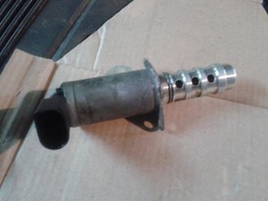

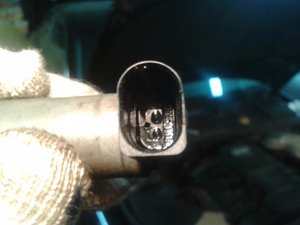

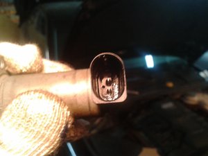

    всем здравствовать, сегодня заехал к одному хорошему человеку в гаражный кооператив и снял н205, очистив от масла, обнаружил внутри в фишке датчика специальное технологическое) отверстие, которое расположено по середине чуть выше контактов(см фото) из него масло через датчик проникает в фишку, видимо это отверстие выполняет какую-то важную) роль, я во всяком случае, кроме вентилляции ничего не смог выдумать, масло там быть не должно, видимо датчик внутри выработался и масло уже залили там всю электрическую часть(там наверное катушка индукционная) и под давлением травит в фишку, суровым способом осадил его.... заклеив суперклеем данную дырку, датчик определенно скоро крякнет, хотя на девятках тоже катушка зажигания в масле плавает))) номер клапана у меня 06f109257a
    фишка держалась на честном слове. пришлось деревню вспомнить))см.последнюю фотку
    вечер весь откатал, на трассу выехал, пожег до 6000 оборотов, в разных режимах потестил, потом перед домом посмотрел компом, ошибок нет, еще раз проверил в 94 группе фазик, отрабатывает от 27,5 до 14,5. в 91 и 93 все хорошо,буду смотреть, клапан пока не заказываю, 4 рубля, вот тебе и ультралайт удилище-уже выбрал блин...

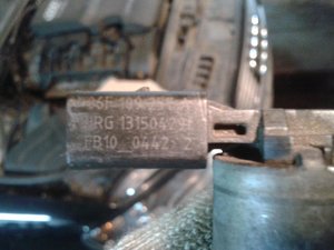

    Привет, купил новый клапан 06f109257с, поставил,
    откатал уже 4000км, проверяю на наличие ошибок васей диагностом каждую неделю-ошибок по фазам газораспределения нет))))
    как я рад, теперь можно твердо сказать - победил, выждал время и отписал, думаю фотки клапана особо никому и не интересны, смысл в том, что клапан видимо был доработан вагом и это отразилось в номере детали, зампенен на клапан с буквой с.
