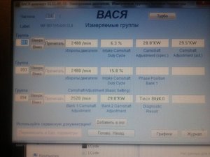

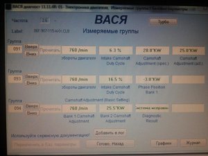

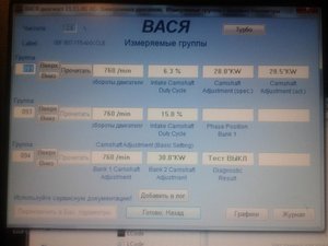

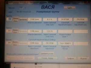

    Рад всех видеть!
    вот со снятой фишкой фотки при различных оборотах
    СО СНЯТОЙ ФИШКОЙ!!!
