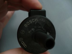

    Доброго времени суток, форумчане) это мой первый комментарий, и сразу к добрым делам))) клапан рециркуляции №80, можно смело заказывать БОШевский, это одно и то же))) проверенно на себе, см. фото...... как ни как а 100 рублей кому то съкономил)))) кстати, клапан не продувается, ни с одной стороны....

    Добрый вечер, форумчане) добавлю небольшой отчёт по замене клапана №80, во-первых, огромное спасибо организатору фотоотчёта, очень помогло))) процедура заняла 10 минут! теперь результат: до замены клапан создавал половину шума работы двигателя))) сейчас этого шума нет, работа двигателя стала намного плавней что ли, короче эффект положительный! на очереди замена толкателя ТНВД, о результатах отпишусь) и ещё по поводу опор, завтра уточню с датчиком они или нет, если да и ошибок нет, то вопрос о неисправности и неисправных опорах остаётся открытым((((
