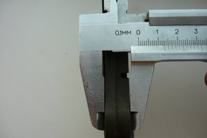

  1. MAX S4
    MAX S4 TurboMaxService
    5 ноя 2009
    4.675
    S4 2.7tt 750hp
    28мм
    Если больше надо будет колодки стачивать.

    В экзисте есть колодки разной толщины вроде. А расстояние между шпильками в суппорте известно ?
  3. MAX S4
    5 ноя 2009
    4.675
    S4 2.7tt 750hp
    Завтра могу померить
