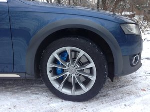

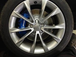

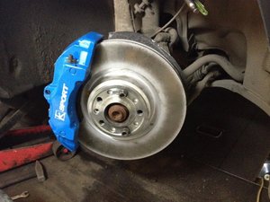

    Суппорта Кайен 18Z, диски S4 345х29.5 мм. Родное железо полностью остается без доработок. Встают 17-е колеса, родные оллроудовские даже без проставок. Если суппорт не переворачивать, то тормозные шланги остаются родные, если переворачивать, то надо где-то на 5 см длиннее.

    А есть фото места крепления к кулаку?
  8. trek317
    trek317 Новичок
    15 июл 2013
    53
    Q5 2.0 TDI
    Фото нет. Спиливаются штатные уши суппортов, делается проставка из листа металла 10мм, ей же и удаление суппорта от диска регулируется.

    Спилить уши и просверлить суппорт на сквозь как у последних аудях?
    На днях поменял диски, воткнул 350х34
  10. trek317
    trek317 Новичок
    15 июл 2013
    53
    Q5 2.0 TDI
    Нет. В суппортах есть цилиндрические упоры колодок, 4шт на суппорт, 2 снаружи, 2 изнутри. Так вот два внутренних выбиваютсяи вместо них ставится кастомный болт, у которого головка повторяет форму этого упора и им же является, а с другой стороны резьба, с помощью которой гайкой прикручивается простака.

  15. trek317
    trek317 Новичок
    15 июл 2013
    53
    Q5 2.0 TDI
