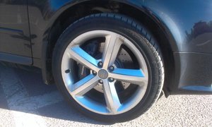

    я себе на б7 поставил 17Z и диски от мерса 340 мм
    всё встало без проблем
    тормозные диски немного доработал
    ну и колёса должны быть минимум 18 е и влет минимум ЕТ 39
      61,8 КБ
      134
      78,6 КБ
      129
