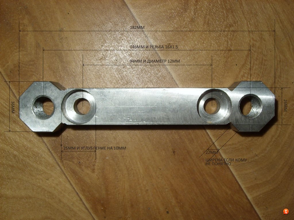

  13. RuslanACK
    RuslanACK Участник форума
    9 апр 2013
    303
    Allroad 2.7T 02г
    Имеются проставки под А6 С5,кому надо пишите в личку
  14. Flad.Solo.View
    Flad.Solo.View Участник форума
    4 ноя 2008
    162
    A6 4B 1.8T '03, A6 4F 2.4 '07
    проставки для чего именно?
    фотки?
  15. RuslanACK
    9 апр 2013
    303
    Allroad 2.7T 02г
    Вот такие,их можно еще назвать переходные пластины от ушей 6-ти поршневого суппорта к ушам на поворотном кулаке

  17. RuslanACK
    9 апр 2013
    303
    Allroad 2.7T 02г
    Мне их делали за 4000,продам за 3000,тачку продал,тормоза снял,сказали какой-то супер метал
  18. Flad.Solo.View
    4 ноя 2008
    162
    аа, так это на дорестайл!
    а то я не понял что за проставки ибо на рестайл они болт-он становятся
  19. Sanka_i
    Sanka_i Bad e-mail
    5 июн 2009
    1.900
    A6 C5 2.4Q -> 2.8Q
    #999 Sanka_i, 7 июн 2014
    Знакомые картиночки :D рад что кому от пригодились :D
    Ширину 22мм делал? просто с такой толщиной идеальный центр я так и не поймал :/
  20. RuslanACK
    9 апр 2013
    303
    Allroad 2.7T 02г
    Да,с этой картиночкой я и бегал к токарю,ширина помоему 23,ставил с зимерманами,все по центру
