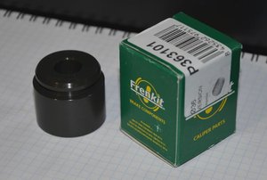

    менять...какой твой не знаю...номера ниже....поиском найдешь продавца...
    P383103 - диаметр поршня 38мм
    P363101 - диаметр поршня 36мм
    P343101 - диаметр поршня 34мм
    фирма Frenkit

    благодарю. лови в репу :) ps как сама по себе фирма эта?
    он от нагрева не рассыпется в хлам? зы спасибо за ответ. может его заклеить чем кусочек этот? а сифонить с края не будет?

    не заклеишь....фирма вроде норм...сам поршень этой фирмы цельный, без вставки, сделан вроде качественно и по крайней мере единственная кто делает поршня на каен-суппорта....
    там где скол под него подходит резиновый пыльник - края скола острые если зацепит пыльник ему...............посмотри как ходит поршень и как на него садится резинка.....а так впринципе ничего страшного, выше сказали вроде все верно....

    спасибо тебе человечище! за наглядное пособие
    зы вопрос, поршня только сжатым воздухом можно выбить? легко они снимаются? можно ли суппорт потом открытым держать. ржаветь он не начнёт? мыть его можно? :D сорри за ламерские вопросы, я только учусь :spy::rollingeyes:
    ps кстати, на суппортах немного отличаются цифры. начало одинаковое и конец, а по середите 2 цифры разные.и ещё хочу ремкомплект трубок и резинок взять. как определить какой именно надо? они немного разные по номерам идут. как понять какой /какой?))

    Воздухом проще, можно аккуратно двумя отвёртками, идут с натягом, пыльники было сложнее выковыривать. Ржаветь там не чему, мыть можно сам суппорт и поршни бензином, Резинки НЕ ВКОЕМ СЛУЧАЕ БЕНЗИНОМ НЕ МЫТЬ.

    вот я как раз отверточкой аккуратненько и нае.........:hi::lol: поршень то ))) вот поэтому и знаю теперь эту фирму )))
    у меня наоброт резинки норм слезли а вот поршня потом воздухом вытаскивал....после отверточки.....
    насчет что от чего отличаются не совсем понял....а вообще возьми штангель и померяй....

    Ну я на ecs смотрел на поршак там 2 комплекта идет и они с пазными номерами, а насчет цилиндров я вчера сам убедился по размерам на том же сайти frenkit :)

    да два вида суппортов каеновских есть 18z которые....серебристые-серые и красные, так что лучше мерить......и когда воздухом будешь выдавливать положи в суппорт толстую резинку....стреляют как пробки....я на шиномонтажке вытаскивал )))

    Кстати, в чем разница поршней? Я вот смотрю с одной стороны у них глубокие колодца и поверхность как стальная, а с другой не глубокие колодца с дырочками и поверхность из карболита, как дима писал :)
