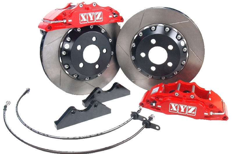

    лежат у меня комплект XYZ - вместе с разборными тормозными дисками - в принципе можно махнуться)))
    приерно такого вида, ща доеду - сфоткаю.

    почем комплектик?

    да не знаю, лежат без дела)) тыс 20 например. или 30)))))))))

    Почем?Они без проставок встают? и где потом брать под них диски и колодки? Какой диаметр и толщина дисков?

  16. Zlak99
    Zlak99 Завсегдатай
    20 окт 2007
    865
    A6/C5 2.7T 00г.
    суппорта универсальные эти - там в случае чего другая скоба делается крепления. и центр диска можно выточить под любой авто.
    а колодки и диски есть в каталоге XYZ - купить их не так сложно.
    Этот комплект я честно говоря не помню на чем именно стоял, но на VAGе точно) можно примерить, скобы крепления и центра выточу кому какие надо)

    В мес те с разборными дисками???????? 20 - 30 Какой диаметр дисков?

    естественно. диаметр честно не помню - приложу вечером линейку. Я вообще только из Питера приехал)))))))
