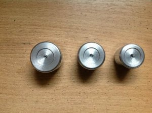

    Народ что можете сказать по поводу вот этого не оригинала из нержи?

    Кто перебирал свои каенотуарегоку7 тормоза??, вообще кто то сталкивался с установкой неоригинальных поршней из нержи?
    Помогите советом что делать у мня подклинивает правый 18Z, при трогание один поршень не отходит и от туда звук, появляющийся по мере вращения колеса, через какоето время проподает до следующей остановки?

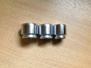

    Это на рестайлинговых туреках (где 17Z стали 4-поршневые) начали поршни из какого-то дерьма делать, они за 2-3 года окисляться и клинить начинали, а в запчасти поршни не поставляются, и сторонними конторами (например NK делает разные поршеньки для суппортов) тоже. Вот и начали сами точить как на фото Макса - кстати кто их изготовитель?

    Для меня самого загадка кто их изготовитель!!!
    По случаю был приобретен комплект со все необходимым) все новое + крашенные суппорта.
    А вот старых поршней не было...
    [​IMG][​IMG][​IMG][​IMG]

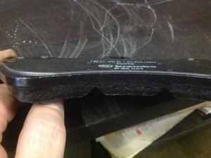

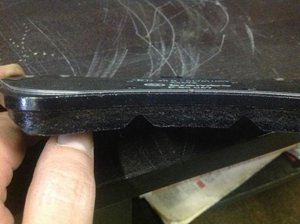

    Чисто теоретически взять со старых колодок пластины как на фото и на клепать на новую колку как такой вариант? ImageUploadedByTapatalk1360706422.278069.jpg ImageUploadedByTapatalk1360706431.291332.jpg

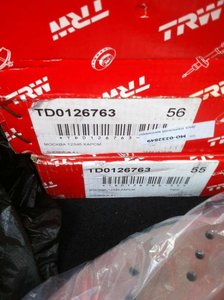

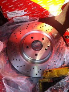

    TD0126763
    по каталогам не пробил, на днях приезжал дядька за суппортами, у него мерс купе 3.2 компрессор. сказал что диски с такого же только с 6литрового. диски сами 345х30.
    вылет ступицы мелкий какой-то. Еще сказал что каждый стоит по 2500тыр примерно.
