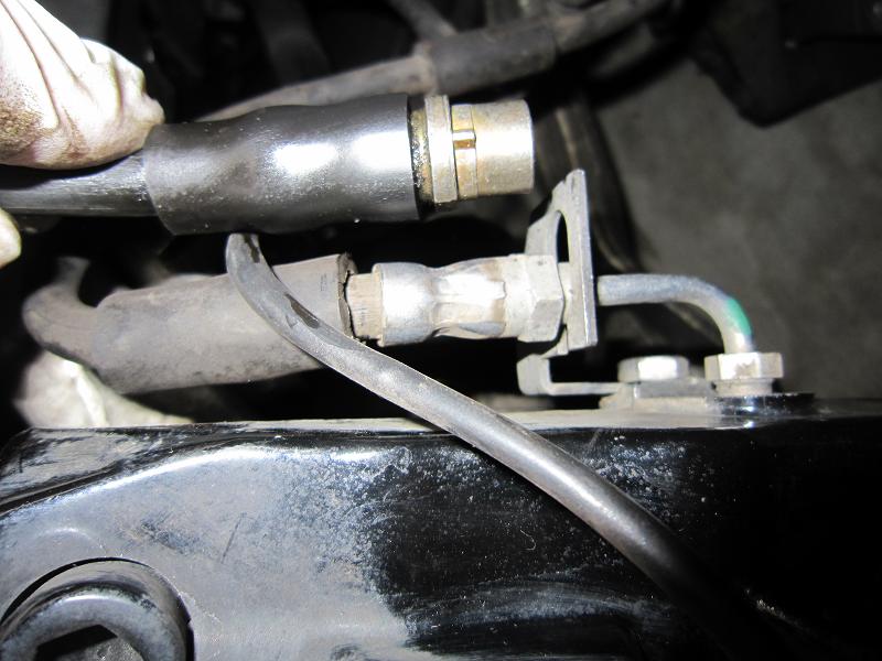

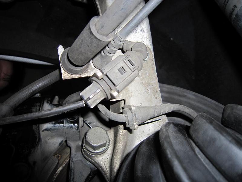

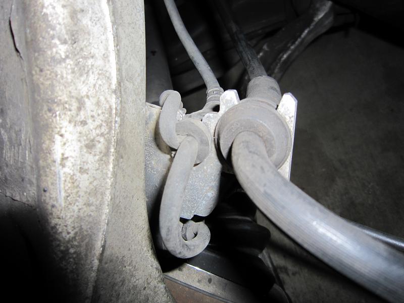

    как крепятся разъемы датчика износа колодок и абс?
    можно же использовать кронштейны от рс4 - 300 руб всего стоят:
    8E0615133G & 8E0615134G

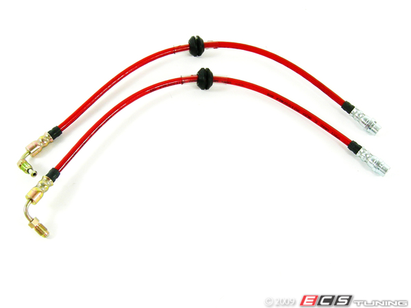

    выглядят так:
    либо ecs tuning
    либо StopTech 950.33005
    если верить картинкам с инета - то они под банджболт

    шланги:
    фитмент:
