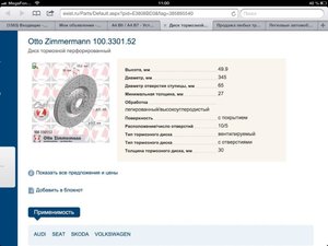

    Не кажет... Что там за диски?

    вот такие Otto Zimmermann 100.3301.52
    Высота, мм
    49.9
    Диаметр, мм
    345
    Диаметр отверстия ступицы, мм
    65
    Минимальная толщина, мм
    27
    Обработка
    легированный/высокоуглеродистый
    Поверхность
    с покрытием
    Расположение/число отверстий
    10/5
    Тип тормозного диска
    вентилируемый
    с отверстиями
    Толщина тормозного диска, мм
    30
  12. Сашкевич

    С мобилы не показывало. Ну как бы вроде должен подойти. А чем тебе мои предложения не нравяться? Там пара за 12 тыс. По цене так же выходит. А тут по вылету не понятно еще как.

    Да, вылет 1 мм разница. Это ерунда, учитывая что диск тоньше на 2 мм.
    А вот ЦО это серьезно. Если ровно не встанет то будет капец. А проставочное кольцо на 1мм это порнография))

    Блин, за 8 я бы тоже взял))))))) Макс, есть только одно предложение. Вытачивать ЦО еще больше, что бы можно было туда вставить проставочное кольцо. Либо этот вопрос задать инженерам.

    Идея с проставочным кольцо более трудоемкая, чем 65 в 68 аккуратненько у знакомого токаря сделать)
    Если нужно за 8 можно сделать, только вот пока непонятен итог!
