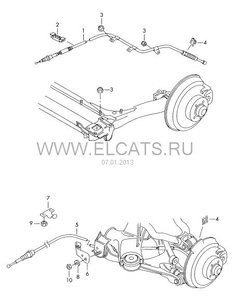

    Мужики, помогите кто знает. На S4B5 задние суппорта от C5 S6/ C5 RS6 с дисками 320мм пойдут? Как там с расстоянием между ушами у B5 и C5.
    У S6/RS6 ручник гидравлический или на тросах?
  4. swatmkp
    swatmkp Завсегдатай
    18 мар 2012
    772
    А6/С5 2.4 01г.
    с ушами не знаю, а ручник троссовый если РС6/S6 в С5-м кузове

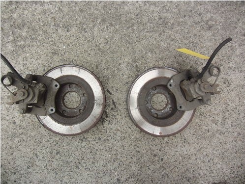

  11. DNK7
    DNK7 Участник форума
    26 май 2005
    203
    Audi S4 B5 Stg3
    Вот такие тормоза.
  12. lehachel
    lehachel Живу я здесь
    22 янв 2008
    3.704
    A6 2.7T.6МКПП
    обычные одно поршневые
