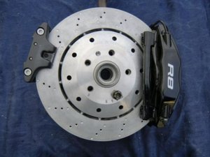

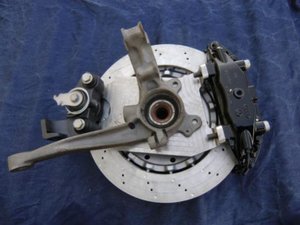

    сань, как это организовано? есть фото?
  4. swatmkp
    swatmkp Завсегдатай
    18 мар 2012
    772
    А6/С5 2.4 01г.
    вот так

    как на R8 мне не интересно ))) как на А6 этот второй суппорт стоит. Форма переходной скобы интересна.
