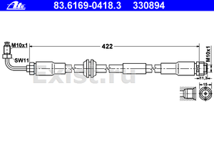

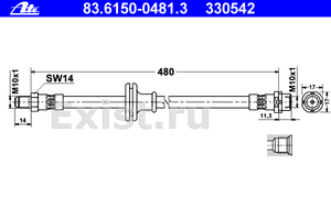

  14. swatmkp
    swatmkp Завсегдатай
    18 мар 2012
    772
    А6/С5 2.4 01г.
    кто подскажет есть различие в этих шлангах по креплениям? (загнутый - пряиой роли не играет).
      19,6 КБ
      91
      18,8 КБ
      93

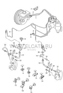

  16. swatmkp
    swatmkp Завсегдатай
    18 мар 2012
    772
    А6/С5 2.4 01г.
    а кто нибудь гтц с мембранником менял под каенотормоза? что нужно? какие именно запчасти менять а какие лишние, список ниже?) вот список от вакуумника РС6:
    VAG 4B3 611 021 Глав. торм. Цилиндр
    VAG 8E0 611 301 G Бачок
    VAG 4D0 611 243 Прокладка между усилителем тормозного привода
    VAG WHT 002 154 Болт с шестигранной головкой
    VAG WHT 000 428 Гайка
    VAG 4A0 611 817 A 2 шт. Втулка тормозного цилиндра главного
    VAG 4B3 612 107 C Усилитель тормозного привода с двойной мембраной
    VAG 861 612 175 Прокладка вакуумного усилителя тормозной системы

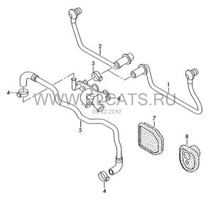

  17. Meko
    Meko Новичок
    18 сен 2007
    95
    Аudi S4/B7 2005
    Это глюк мерса. Из за этого на МЛ-е идет неравномерный износ. Если есть возможность то менять диски местами при 10000 км.
  18. dus72
    dus72 Старожил
    4 янв 2009
    12.791
    Тюменская обл.
    957 4.5t Magnum 23"
    большой вакуум стоит на некоторых ц5 рестаил и на всех с6 и а4 8е
    больший гтц стоит на рс6 ц5 на всех ц6 и а4 8е с 4.2
    для замены надо трубку вроде одну тормозную от гтц к абс
  19. dus72
    dus72 Старожил
    4 янв 2009
    12.791
    Тюменская обл.
    957 4.5t Magnum 23"
    диски тормозные с разной направленностью есть. но стоят штук 15 за один ) = забей.
  20. swatmkp
    swatmkp Завсегдатай
    18 мар 2012
    772
    А6/С5 2.4 01г.
    у меня дорестайл....нуно менять будет...вроде говорят тормоза вата без большого вакуума....
    это которые 1 и 2 на первом рисунке? а вот по второму рисунку нужно что то менять? или все такое же? ТС в профиле.
