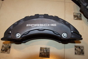

    вот думаю влезет такой суппорт в 17
    и разница в торможении сильно ощутима между 330 (17Z) и 347 (18Z) у 17Z поршня побольше.....

    похожи на суппорта от каена турбового!они вроде еще вольше чем Z18
  7. swatmkp
    swatmkp Завсегдатай
    18 мар 2012
    772
    А6/С5 2.4 01г.
    они под 360 диск, от нового TDI ширина супорта 17см., длинна 36см.
