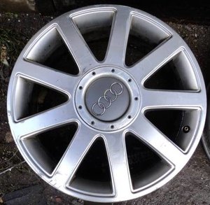

    Доброго времени суток. Кто в такие диски 17x7.5J ET43, ставил 18Z или 17Z что станет? кто ставил 18Z или 17Z выкладывайте фото дисков и параметры, так думаю легче будет ориентироваться другим при выборе суппортов для "17".

    я не ставил, Диск ЗАЧЁТ! =) хочу такие:thumbup: же
