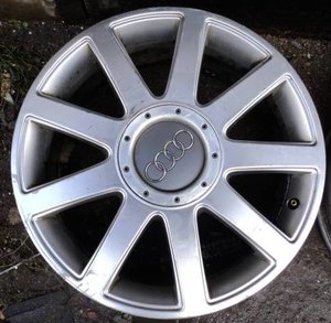

    Доброго времени суток! Парни, поскажите, 17z и 18z большая разница при торможении? и 330 диск под 18z суппорт станет под 17-е колеса?:confused:

  17. swatmkp
    swatmkp Завсегдатай
    18 мар 2012
    772
    А6/С5 2.4 01г.
    никто не знает под такие (диски 7.5х17 ET43) суппорт Z18 с 345-347 - м тормозным станут? :shock:

  18. Сашкевич
