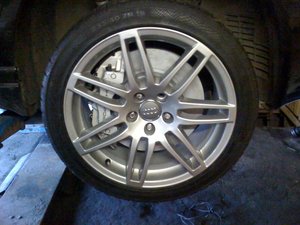

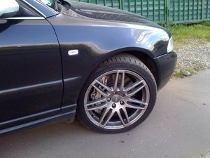

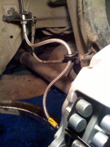

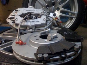

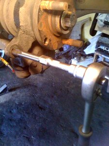

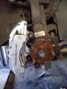

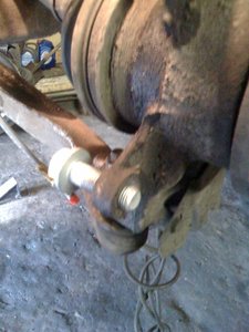

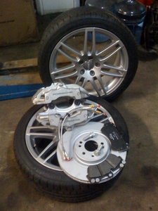

    Вот и я наконец сделал это)
    Честно собрать было не очень тяжело, сложнее было всё для этого купит и приготовить особым способом)
    Смотрите, что получилось:
    1.Машинки каен 18Z
    2.диски ML 5.5 345
    3.шланги гудрич 45см
    4.болты каен
    5.диски колёсные маде ин джормани, по всей видимости от новой S6 18R
    6.калодки брембо, но под 330 диск
    7. ну и дядя Толя, который цо в торм диске на мм увеличил)
    8. и сосед с болгаркой для стачивания кулака.

    Подскажи, а старые диски какой были высотой? 47 или 52?

    имхо шланг коротковат и перетрется быстро - штуцер к суппорту Г образный было бы круче а про резину еще на драйве писал :)

    у меня их два комплекта было куплено 45 и 50см так 45 там запасу огого, в каком именно месте они чаще всего протираются?

    это сложно объяснить - надо чтобы он был как можно меньше скручивался
    и к суппорту он на вход под прямым углом - и вроде его ничего не напрягает - но на моих прежних так же было и оно прямо у штуцера переломилось

    спасибо, тогда буду следить за ними

    Да, да.45 по длине норм, но если только вход в супрорт прямой.

    вход в суппорт прямой сантиметра 4
