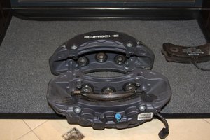

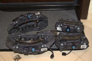

    Камрады, всем привет. Не нужны никому суппорта от нового каена?
      82,7 КБ
      236
      86,7 КБ
      211
