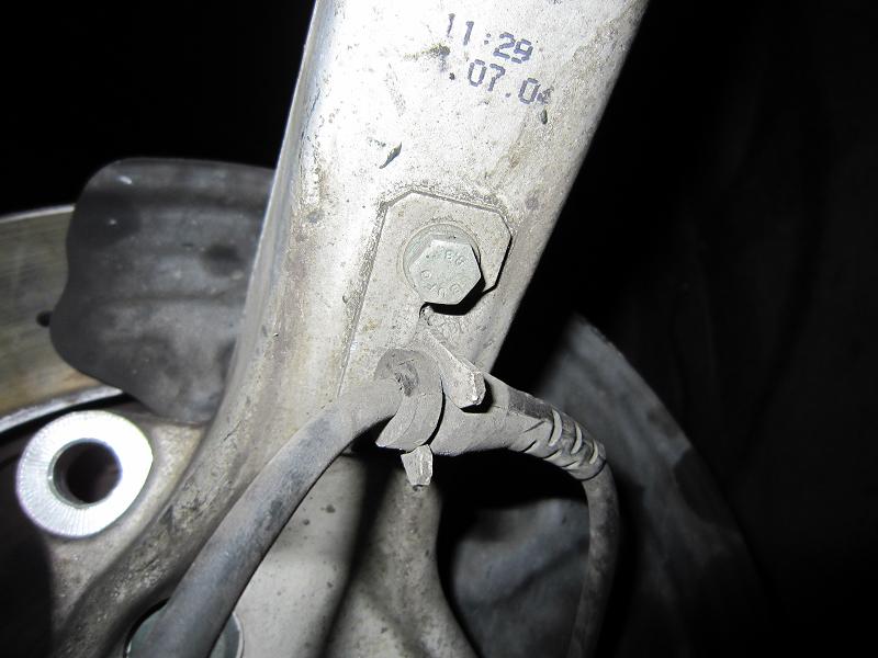

    на картинке явно втулки на болтах не кажется?
    8E0611707H
    ATE
    83616904183

    на картинке обычные болты на 14 и на них одеты втулочки!

    Наконец поставил себе суппорта от Туарега 18Z. Резьбу на кулаке не резали, поставили на переходные болты, купил у Скитальца, а так практически все как у ТС. Правда планку крепления тормозного шланга и датчика АБС пришлось приколхозить к кулаку, так как раньше она крепилась на суппорте. Шланги оставил старые армированные. Цена вопроса: суппорта - 300 уе, болты - 40 уе, колодки TRW - 62 уе, диски тормозные TRW - 115уе, трубки тормозные - 2 уе, комплект установочный тормозных колодок TRW - 20 уе, тормозуха DOT 5.1 TRW 0.5л - 4 уе. Ну и работа с проточкой центрального отверстия тормозных дисков 150 у.е. Грубо говоря все вместе 700 уе, но это с доступом к запчастям по хорошему ценнику. Что касается результата, то он впечатляет. В городе и старых хватало, очень цепкие и чуствительные тормоза, но при торможении с больших скоростей, более 160 достаточно быстро перегревались и плыли. Теперь все это в прошлом, с любой скорости тормозит уверенно и без падения эффективности. Задние тормоза сток 245мм, пока проблем из-за этого не заметил. P.S. Диски 17" от S4 B5 не становятся((( на глаз даже с проставкой в 10мм, а больше есть риск, что арки будет цеплять.

    там на кулаке нет болтика чтоб такую рамку прикрутить?
