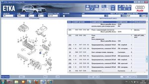

    ps. Поковырялся в ЕТКЕ.

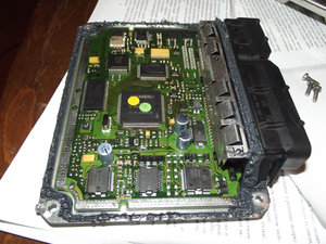

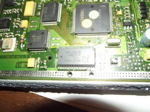

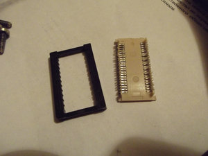

    Отписываюсь о результатах. Дилер ФВ только смог осмотреть проводку. Сказали, что скорее всего дело в ЭБУД и нужно искать специализированную мастерскую. Нашёл. Ребята осмотрели его и вынесли вердикт: авто был чипован. Микросхема, в которой всё это дело хранится, была не припаяна к плате ЭБУД, а закреплена в таком держателе, дабы в случае чего его можно было снять. Но пропаяли немецкие установщики этот держатель не очень качественно и от времени всё начало разрушаться. Его сняли и припаяли микросхему к плате. За работу отдал 150 бакинских. Понимаю, что развод, но сколько такая работа стоит в других местах?
    Блок ЭБУД можно купить за 100, но уже не было сил и терпения его искать.
