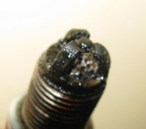

    Офигеть! Бред какой то - свеча во льду. Чет мне не верится что конденсат на свечах собирается и мерзнет. Тогда и на стенках цилиндра,и на поршне должно быть.. Мотор тогда с утра в заклинившем состоянии должен быть. Автор, а ВСЕ 4 свечи такие?

    Не все. Одна была почти без льда. Две усыпаны (набиты) кристаллами.
    Товарищ вчера нексию не завел, выкрутил свечки - тоже обледеневшие...

    потому что я не понимаю при каких условиях,и как обледенело. Сама физика.

    Это другая

    Очуметь... Что то очень подозрительно, чего они у вас мерзнут)))

    Сам очень удивился когда выкрутил.
    Кстати, неподалеку от стоянки теплотрассу ремонтировали, парило сильно...
    Но насосать влаги из воздуха машина врятли могла, она так и не завелась, т.е. двигатель был холодный
    Повторюсь, что эти свечки ставил горячие(после прокаливания) - покрутил, высадил аккум, поехал за другим, часа через три выкрутил, чтобы воткнуть второй комплект и увидел ЭТО!
