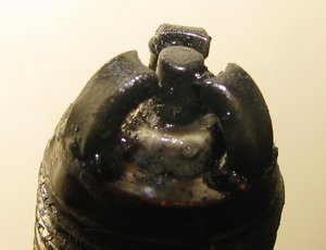

    На свечах (NGK24 прошли меньше тысячи) не просто конденсат, а наледь. Носил домой калить. Есть второй комлект. Все рабочие. И ничего...
    Камеры продувал.

    Черного дыма тоже не замечал, правда воды много летит из трубы пока прогревается.
    На свечах именно лед причем много очень.
    Откуда вода в камерах и почему теплее -20 она НИКАКИХ проблем не причиняет ???
    Эта свечка уже оттаяла немного, была еще кристаллами усыпана.

    первый раз такое вижу и думаю так точно не должно быть, откуда там конденсат вообще

    Ну с этим льдом будет эффект "залитого двигателя". БУдет или ваще не хватать, или схватки будут нечестными и редкими. Потом двигатель зальет. А если не зальет, то должна завестись с черным дымом.
    2saev
    Маладца. Показательная фотка. Пища для ума так сказать. У меня были предположения на счет своей, типа свечи обледеневают. Не до льда конечно, но покрываются белой фигней, которая на стеклах.

    А этот лед появился после попытки запуска двигателя или до?

    Очуметь. Первый раз вижу обледенелую свечу. Значит конденсат гуляет. А как он туда попадает? Может топливо не качественное?

    Господа знающие, скажи откуда наледь на свечах?

    ввиду плохого бенза в полупустом бензобаке конденсируется вода, затем она в виде снега попадает в бензин и все вместе в систему впрыска, там и замерзает.
    как вариант - полный бак всегда в холода
    либо подогрев системы впуска

    Свечу эту выкрутил часа через три после очередной неудачной попытки, причем вкрутил ее непосредственно перед этой попыткой теплую (скорее горячую, дома прокаливал). На самом деле было больше льда, она вся в кристаллах была(растаяли,пока батарейки в фотике менял) Бенз лью Экто95 с лукойла, нет у нас во Владимире лучше вроде. Вот с количеством топлива неувязался(пол бака). Если вода сконденсировалась в баке, то там наверное кристаллы... Они могут фильтр забит, но пройдут то через него врятли... Может другая причина появления конденсата в камерах?
    Как камеры грамотно продувать, подскажите.
    И впускную систему как подогреть?
