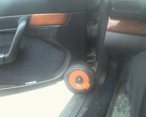

    Мне вот так сделали. Правда у меня А6/45.

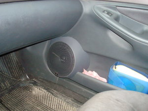

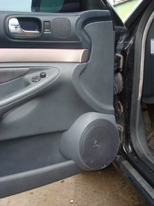

    У меня стоят 16 см на фронте, подиумы делал сам (за 4 вечера с 20-ю перекурами). Сделал 6 колец, по 3 на подиум, по 2 были несущими и одно проставочное, чтоб встало в стандартное место. Несущие соединил проволкой и обклеил эпоксидкой со стеклотканью (но тут я малость прокосячил: поверх проволки лучше наклеить малярный скотч, а то на воздух лепить тяжеловато, но можно, просто немного дольше получается). Внутри синтепон, сверху кожзам. Получилось неплохо, а главное если что, можно их снять и воткнуть назад штатные. И ещё, небольшой совет, кольца делал не из фанеры (гавно полное), а из ламината, но не бумажного дешёвого, а толстого плотного. Плюсы: можно делать очень узкие детали (шириной до 3 мм), он не крошится и не расслаивается, не гниёт.
    Фотки если интересно могу завтра выложить.

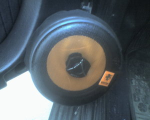

    Вот чего получилось. Качество фото правда так себе, на трубу фоткал.

    Гы-гы, Мистеревские только решётки, просто обещали привезти модные но через 2 недели, а динамики точно б не дождались бы их ( или твитер снесли б, или дифузор проткнули). А эти стоят 100 руб, если и покорёжат то и хЭ на них новые возьму. Правда Мистеревский значок картину портит.:nod:

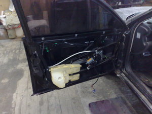

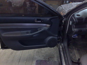

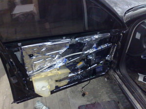

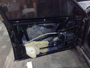

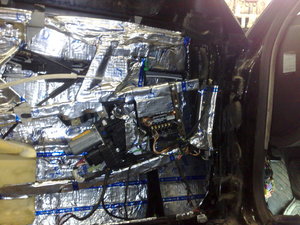

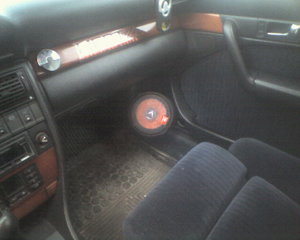

    дело близится к развязки вот что получается, подиумы сделали на заказ, выглядят просто супер!:rock::rock:
  17. Kosh
    Kosh олдовый
    20 окт 2006
    5.692
    A4/1.8T Avant/00г
    Ответ: A4 B5 и 16 акустика в двери?

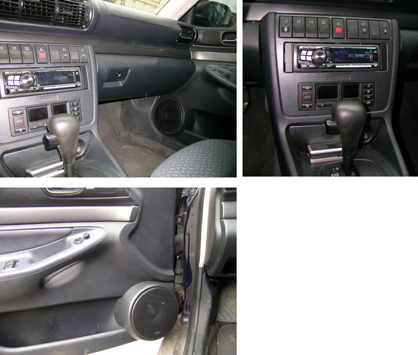

    Финал:
    кстати хочу сказать спасибо парням из http://www.forcemusic.ru/ подиумы встали как литые, качество на высоте, и цены адекват!!! :thumbup:
    акустику выбрал Helix- компонентная, судя по тестам в двух разных журналах, лучшая в своём классе (made in Germany :D:umnik:)

  18. evgenus
    evgenus Bad e-mail
    28 апр 2008
    97
    Пешеход
    Подиумы прикольно получились!:thumbup: Только мафон,по-моему, не в кассу! Лично мое мнение!:rolleyes:
    согласен, что подсветка ацтой (((( но пионер не делает красной подсветки (((
    а между подсветкой и функционалом, я отдал предпочтение второму
    Понятно!:) А я себе Альпайн вкарячил, до сих пор радуюсь и подсветка красная есть! Кстати цвет точь вточь подходит!:rock: Могу фото позже выложить.
