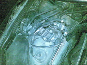

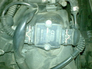

    вопрос возник, есть два датчика один мой (оригинал, он на фото сверху) и есть второй датчик (этот от дэу)
    все эти датчики, что от ваза, что этот, ничем не отличаются кроме маркировки
    у оригинала моего (она на фото видна) F 00C 2GZ 040
    а на другом тоже самое, но в конце 044
    что значит эта маркировка? может кто встречал, или знает??
    и еще на двух фотках других, что это за штуковина, стоит справа??

    P.S. Это коммутатор и к нему все-равно придеться возвращаться если мотор будет устойчиво троить.
    ИМХО С маркировкой нужно разбираться по каталогу Bosch ,и не надо ляпать туда что-нибудь подходящее ,от Тазика ,например , все не объяснишь ,но расходомер может замечательно работать на Х.Х, и частичной нагрузке ,а на полном газе на краю ограничения давления турбины начинаются странности (пример ,отсечка по ВИНу на AWT расходомеры ... ... ..N и ... ... ..L .
