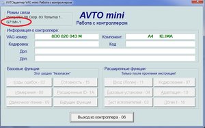

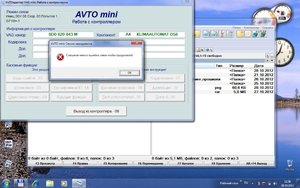

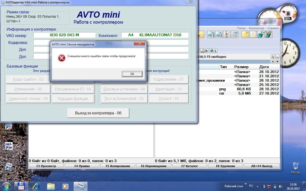

    Здравствуйте. Просмотрел поиск по форуму,похожей темы не нашел(по дизелю с насос-форсунками),поэтому решил начать новую. Сначала об авто: А4 Avant 1.9 TDI двиг. AJM 116 л/с,куплен месяц назад.С момента покупки была проблема с двигателем,причем плавающая.В один и тот же день машина могла ехать отлично или не ехать совсем.Потом где-то через неделю вообще не завелась,было несколько версий,вплоть до замены турбины, но все решилось простой заменой топливного фильтра(видимо прежний хозяин давно не менял).Заодно проверил свечи и заменил моторное масло,маслянный и воздушный фильтра.Но радость длилась недолго,всего четыре дня.При похолодании до +5-6 град. машина перестала заводится после длительного простоя(ночь простоит-не заводится). 25.10.12 г.(четверг) придя в гараж завести машину не смог.Она схватила и заглохла,и больше даже не схватывала до посадки аккумулятора.После зарядки аккума стал гонять снова, совместно с зарядным устройством.Минуты через три начала все таки схватывать и наконец-то завелась. Приехав домой,подключил шнур и сделал автоскан,но никаких ошибок не было.В течении вечера авто заводилось с полтыка,в пятницу в гараж не ходил,в субботу собрались с женой ехать в деревню.Придя в гараж стал заводить,произошло тоже самое что и в четверг,сразу же подключив зарядное завел авто(так же с трудом) и захватив с собой зарядное поехал в деревню.В деревне простояв на улице около 7 часов(было достаточно холодно и ветренно),машина завелась как и положено с полтыка(приехав домой,сделал проверку,ошибок не было).В воскресенье(28.10.12г.) захватив с собой тестер и ноут с адаптером пошел выяснять причину. Было две версии :
    1.не поступает напряжение на свечи
    2.плохая "масса" с двигателем.
    Проверил-обе версии не подтвердились,при заводке так же как и раньше схватила и заглохла,дальше заводить не стал.Сделав автоскан увидел что нет связи с климатикой,выбрав этот контроллер попробовал протестировать,вот что получилось - в окне (где режим связи,см. скрины)появилась надпись - G71M=-1,после еще нескольких попыток связаться с контроллером вышло окошко с надписью - слишком много ошибок связи чтобы продолжать..Прошу помощи у знающих форумчан,куда надо сунуться что бы решить проблему с заводкой.И как вы думаете,может ли потеря связи с климой быть причиной не заводки машины? Еще раз прошу помочь,т.к авто нужно постоянно.

    Что-то никто ничего не советует,не верю что на таком ресурсе нет знающих людей! Кстати, вопрос по связи с климой отпал.Установил Vag mini и он все прочитал,видимо был глюк с программой Vag 311.2 rus,прямо в гараже переустановил Vag 311.2 и она тоже все прочитала.Поменял свечи,завел где-то с 4-го раза при помощи зарядного,но так как при замене свечей,пришлось снимать топливный фильтр и его крепеж(иначе не доберешься до 4 свечи),то система питания была завоздушена.Но все равно,думаю, замена свечей результата не дала.

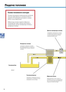

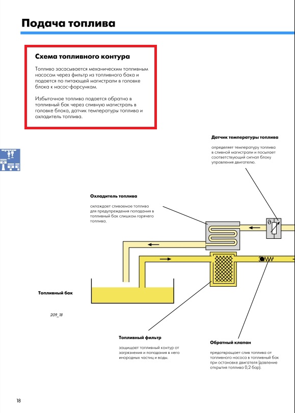

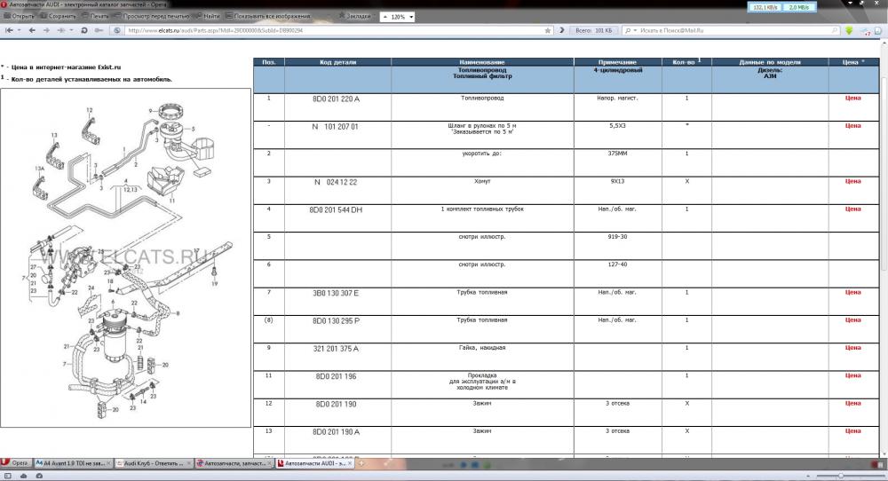

    Я и не спорю,просто привык доверять официальной информации.

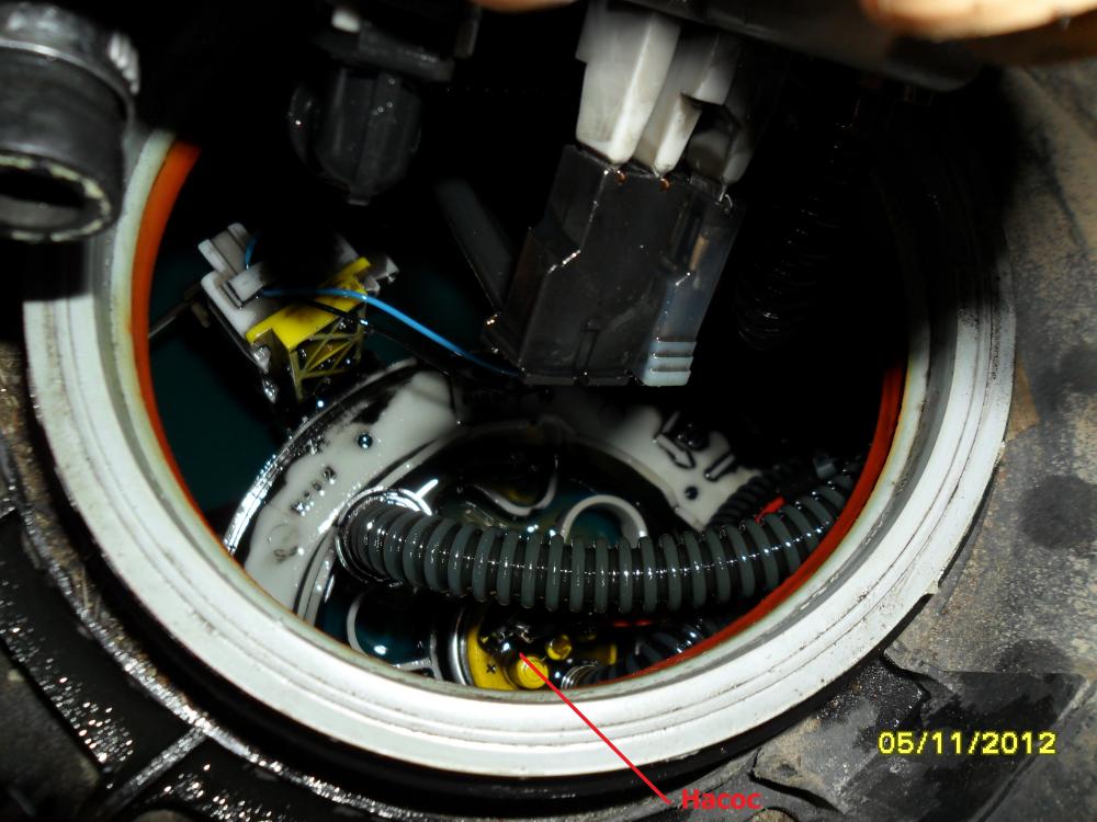

    На первом скрине страничка из "Программа самообучения 209
    Двигатель 1,9 л TDI с системой впрыска топлива с насос-форсунками."
    На втором страница из оригинального каталога elcats.Нигде нет насоса.
    Сегодня пошел в гараж,заглянул в бак и увидел что насос есть. (См. фото). Проверил насос,работает.Правда при включении зажигания, напряжение на него подается примерно 1-2 сек.,в результате за два включения он накачал в бутылку примерно 70-80 грамм,правильно это или нет? При прямом подключении от аккумулятора качает постоянно.И еще такой факт,придя в гараж,посмотрел температуру на спиртовом градуснике он показывал +7 гр.,машинный +6.5 гр.,решил попробовать завести,завелась с полтыка.Три дня назад при +5 не заводилась.
    Слава богу дачный сезон закончился,теперь можно занятся машиной.Из подсказок составил список того что нужно проверить:
    1.Топливный насос в баке.- проверил.
    2.Механический насос.
    3.Датчик ДТОЖ.
    4.Обратный клапан на топливопроводе.
