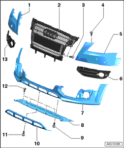

    Кто-нибудь снимал защиту днища (которая на переднем бампере)? (№10 на схеме)
    Я зацепил край об бордюр, просто так не выправляется, надо снимать. Но по схеме ничего не понятно. Есть подозрение, что надо снимать весь бампер, очень не хоелось бы...
      47,6 КБ
      76
  10. LVN72
