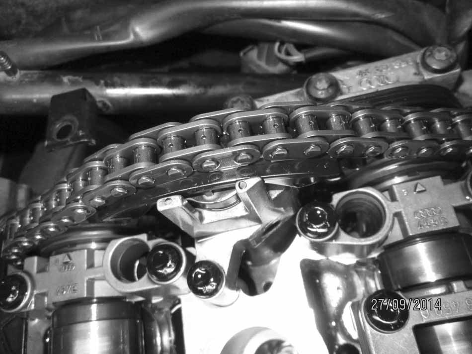

    Запачкал .... вчера открыли крышку ГБЦ и крышку ГРМ.... Для того, чтобы окончательно убедится в правильности выставленных меток....
    Вообщем выставили метку на шкиве коленвала со стрелкой.....После глянули на метку ГРМ - совпадает ссо стрелкой на крышке ГБЦ.... И после этого полезли смотреть на метки шкивов распредвалов...

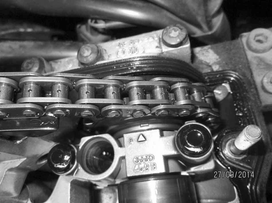

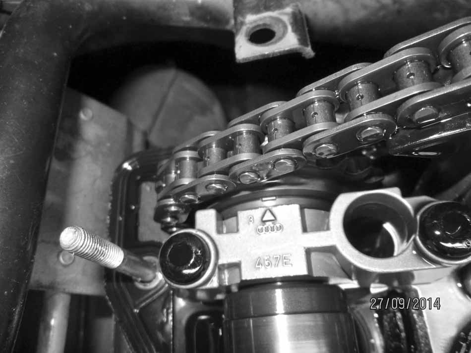

    Вот две фотки : левая метка и правая метка

    Как глянули - радости не было предела..... Видно, что правая метка смещена.... Ну думали - урраа--поймали бяку....
  6. lean
    lean Заблокирован
    5 окт 2009
    201
    A4 1.8T quattro 96
    Но тут пришел опытный моторист - сдвинул чуть-чуть газовым ключом впускной распредвал (правая метка) - и все совпалооооо:cry:
    Объяснение последовало такое : когда машина заведена - натяжитель заполняется маслом - и метка становится на место.... а сейчас цепь немного прослаблена -и это так и должно быть - небольшое несовпадение......
    Между метками - 16 звеньев.... На этой фотке плохо видно -но точно видел, что правая метка и левая -совпадают .......
