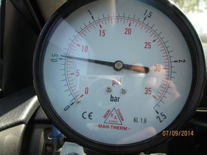

    выкладываю фотку моего манометра - в процессе разгона .....
      65,1 КБ
      73
  3. lean
    lean Заблокирован
    5 окт 2009
    201
    A4 1.8T quattro 96
    Уже не знаю что делать - вот и появляются бредовые сомнения....
    Кто -нибудь ответьте : это манометр относительного или абсолютного давления ???????? Интересно, так как если манометр относительного давления - то турба дует 0,5 Бар и все правильно.......... А если абсолютного, то :eek::eek:

    Так правильное давление или нет ?
    Yurasem - хоть Вы ответьте.....
    от ответов зависит -вскрывать мне турбину или нет ???
  5. AlexV
    AlexV Bad e-mail
    1 янв 2003
    1.627
    нет
    ... то просто лежащий на столе манометр бы показывал около 1 бара. :)
    Дальше надеюсь объяснять не нужно?
  6. lean
    lean Заблокирован
    5 окт 2009
    201
    A4 1.8T quattro 96
    Дальше объяснять надо ..........
    Насколько я знаю - у некоторых манометров абсолютного давления очень запросто может быть совмещено 0 деление шкалы с давлением в 1 атм. и вся шкала перестроена соответствующим образом.....
  7. AWAS
    AWAS Участник форума
    12 мар 2013
    200
    Passat B5+
    Нормально, это 0,5 избыточного давления.
    Абсолютного 1,5 бара.
    Вполне стоковое давление.
  8. lean
    lean Заблокирован
    5 окт 2009
    201
    A4 1.8T quattro 96
    то есть сам манометр правильный - относительного давления, так ? :) ну тогда дело не в турбине и не фига ее разбирать....
    И что мне делать, что еще проверять то :shock:
