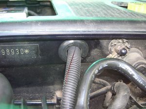

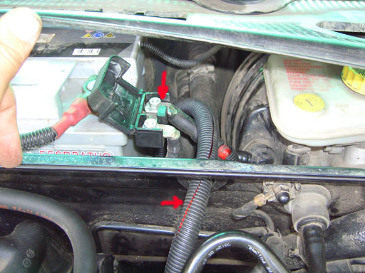

    Изготовил и установил перемычку из 35мм2 кабеля от гены до плюсовой клемы АКБ, просверлив ступенчатым сверлом перегородку. Правда немного тормознули, сначала обжали клемы, а потом одели на кабель гофру. Можно было бы напялить неразрезную.
    Падение напряжение упало в 10 раз. То есть при максимальной нагрузке имею падение на кабеле 0,05в вместо 0,5в.
    Теперь на АКБ на ХХ напряжение 13,5-13,6в при всех включенных потребителях.
    При оборотах от 1500 и выше 13,9-14,1в при любой нагрузке :rock:.
    Вообщем решение получилось комплексное. Замена таблетки + установка жирной перемычки по плюсу + замена штатной 16мм2 перемычки мотор-кузов на перемычку из кабеля 35мм2.

    Да, минус и плюс у меня сейчас сделаны кабелем 35мм.
    Саму клему на АКБ я не менял, поскольку проще оказалось изготовить дополнительную перемычку с генератора на АКБ, не трогая штатную проводку. На плюсовой клеме АКБ у меня была свободная гайка в коробочке с предохранителем, туда я и подключил перемычку.
    Теперь что для этого нужно:
    1. наконечники нужного размера, в моем случае под гайку М8 и кабель 35мм2, типа таких: http://www.electro-mpo.ru/catalog-cgroupe481.html
    2. Кабель 35мм2 я купил на митинском рынке, обычно такие используют при установке мощных аудиосистем.
    3. Пресс-клещи для обжима наконечников типа таких: http://www.electro-mpo.ru/card7568.html (не покупал, есть у знакомого).
    4. Термоусадочная трубка 3M диаметром 19мм с клеевым слоем для изоляции места завальцовки кабеля:
    http://shop.siriust.ru/product_info.php/products_id/17413
    5. Трубка гофрированная внутренним диаметром 13мм (для 35-го кабеля).
    Ну а дальше дело техники. Отмеряем кусок кабеля нужной длины, отрезаем, зачищаем изоляцию, обжимаем, осаживаем кусочек термоусадки строительным феном на место завальцовки кабеля, одеваем гофру на кабель, ставим клему с противоположной стороны и кабель готов :)
    Клема на АКБ обжимается подобными пресс-клещами, только нужно подобрать её с отверстием под кабель нужного размера, или купить универсальную, где кабель зажимается болтами, правда это менее надежно.
