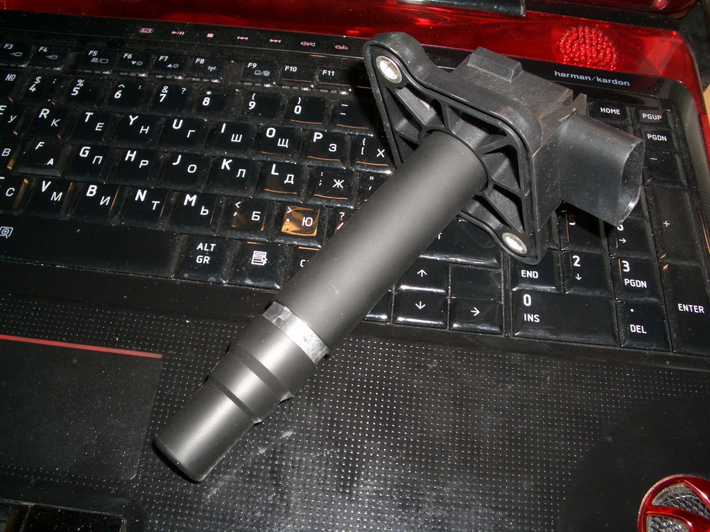

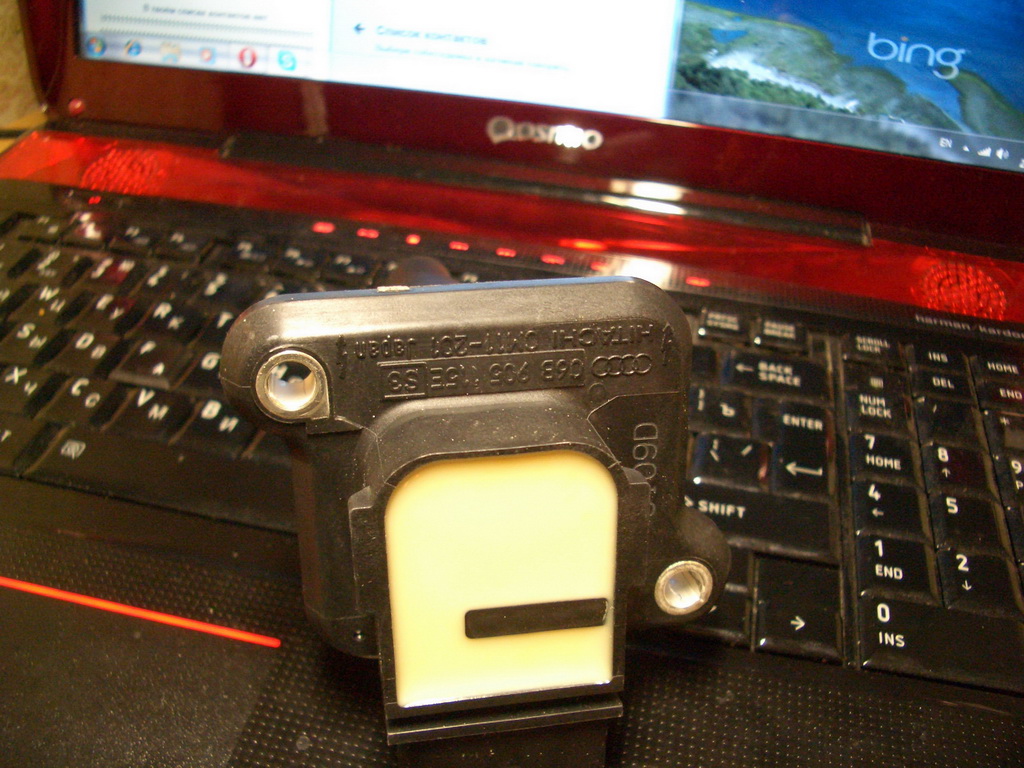

    Купил катушки 06B905115E Производитель в этом оригинале Hitachi сделанно в Japan )) Вот так выглядет
  12. babls
    babls Старожил
    30 июн 2006
    9.362
    TLC200 armored
    С уплотнением чего??
  13. Shkiper1
    Shkiper1 Живу я здесь
    8 фев 2009
    1.418
    VW Passat CC 7-DSG
    Тоесть? Тока катушку и болты к ней, и все.))
  14. babls
    babls Старожил
    30 июн 2006
    9.362
    TLC200 armored
    Она садится и уплотняет так же как обычная??
  15. Shkiper1
    8 фев 2009
    1.418
    VW Passat CC 7-DSG
    Проктически. Только обязательно надо его прикрутить родными болтами, чтоб не выподала:rofl: 27 рублей за штуку N01021811
    P.S. 5 и 7 позиция http://www.elcats.ru/audi/scheme.asp?model=812&pid=39F0195F&office=ru
