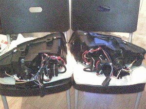

    Сегодня приобрел фары Сонар, на фото.
    Подключил, габарит горит. Так что, видимо, распиновка штекера одинакова. И перешивать ничего не придется...

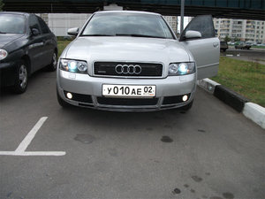

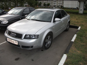

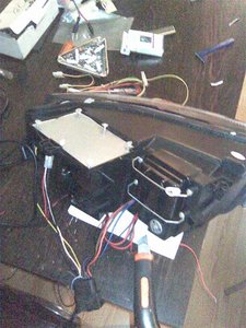

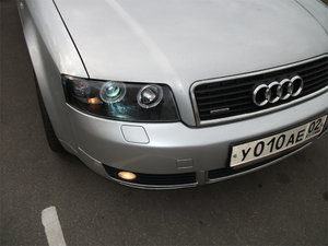

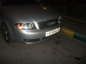

    Дошли руки выложить фото и небольшое описание проделанных работ.

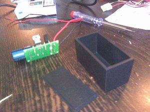

    Так собирал их:
    Стабилизаторы Мастер-Кит
    Колба не проходила в отверстие, пришлось поработать напильником ))))
    Блоки розжига в штатные места, сделал импровизированные крышки (вырезал из металла компьютерных БП)
    Вот такие конструкции получились в итоге

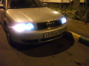

    Ну и результат:
    Днем...
    Так выглядят ночью (правда, реально яркость свечения получается как-то между этими двумя фотками)

    Audi А4/B8
    Ну Молодца! Симпотично!
