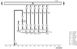

    В разъёмах блока комфорта присутствует CAN шина ORG/GRN и ORG/BRN соответственно свитые между собой провода, но в разъёме например левой задней двери нет присутствия CAN с такими же цветами, хотя в известной всем книжке на электро схемах как раз указаны провода от блока комфорта в модуль управления дверью такие: RED/GRY, (ORG/GRN, ORG/BRN - CAN), RED/YEL, RED/BLU, BRN, а в разъёме я увидел такие:
    толстые RED/BLU, RED/YEL, BRN/YEL
    тонкие RED/YEL, RED/GRY, WHT/RED, VIO/RED, BRN, GRN/RED, GRY/BLU, GRY/YEL
    вопрос: как понять какие в разъёме куда идут и какие из них CAN шина?
    и уже есть ответ, ELSA рулит, в этой модификации 8Е нет задних стеклоподъёмников и как следствие исполнительные механизмы задних дверей не висят на CAN шине, они просто аналоговые и от блока комфорта получают аналоговый сигнал, цвета проводов совпадают со схемой из эльзы и соответственно их будет легко прозвонить
