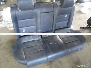

    У меня в A4 8E (B6) Avant тёмно-синий салон из ткани. Нашел в другом городе кожаный темно-синий салон (большая редкость!), но от Седана (A4 8E (B6)). У него тоже складываются задние спинки, как и у меня. С виду - как моё сиденье.
    Нигде не могу найти ответа на вопрос - Подойдет ли такое заднее сиденье от Седана на Avant? Даже "разборщики" затрудняются с ответом!
    Знающие люди, подскажите пожалуйста!
    Может быть можно что-то сделать без колхоза, используя мои родные сиденья, как "донора"?
    На фото это самое заднее сиденье от Седана A4 8E (B6).

    С установкой заднего сиденья и его спинки (если она раздельная) от Седана A4 8E B6 на Авант A4 8E B6 никаких проблем не возникло, нюансов нет.
    Разве что, крепления задней шторки багажного отделения на седановской спинке отсутствуют, но я уже давно шторку к спинкам не креплю, так как в таком случае неудобно откидывать сидения.. Она лежит себе спокойно и без проблем в своих боковых пазах обшивки багажного отделения и всё.
    Да, чуть не забыл.. Еще оказались немного широковаты шляпки моих "родных" ригелей, которые входят в замки задних спинок (стоят по бокам, похожи на болты под Torx), можно и даже наверное лучше их заменить, но я решил немного поубавить уплотнительную резинку в самом замке, в которую ригель уперся и никак не хотел входить до фиксации. Сделал я это с помощью обыкновенного канцелярского узкого ножа, отрезав примерно 1-1,5мм этой резинки, пластиковые крышки с флажками с замка спинки сиденья при этом необходимо снять. Но их в любом случае надо снять при установке спинок, чтобы правильно отрегулировать положение ригелей в замке, в противном случае есть реальная опасность повредить пластик декоративных крышек об эти самые ригели, если последние окажутся не отрегулированными.
    Так что смело покупайте кожаные сиденья от седанов и ставьте на Аванты! Всем удачи!)

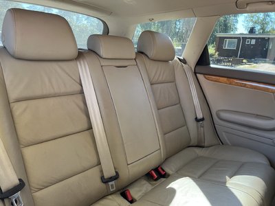

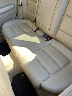

    Итак, пишу, как и обещал. Задние сиденья от седана в мой Avant стали как родные. Даже с ригелями проблем не возникло, замки защёлкиваются. К сообщению прикреплено фото-доказательство, что кожаные сиденья стоят на месте))
    Поэтому смело можете покупать салон от седана с задними раздельными спинками и не слушайте тех, кто попытается вас переубедить. Меня почти смогли переубедить, много кто утверждал, что сиденья не подойдут. Всегда опирайтесь на тех, кто проделывал подобное сам, а не на псевдо-экспертов.
