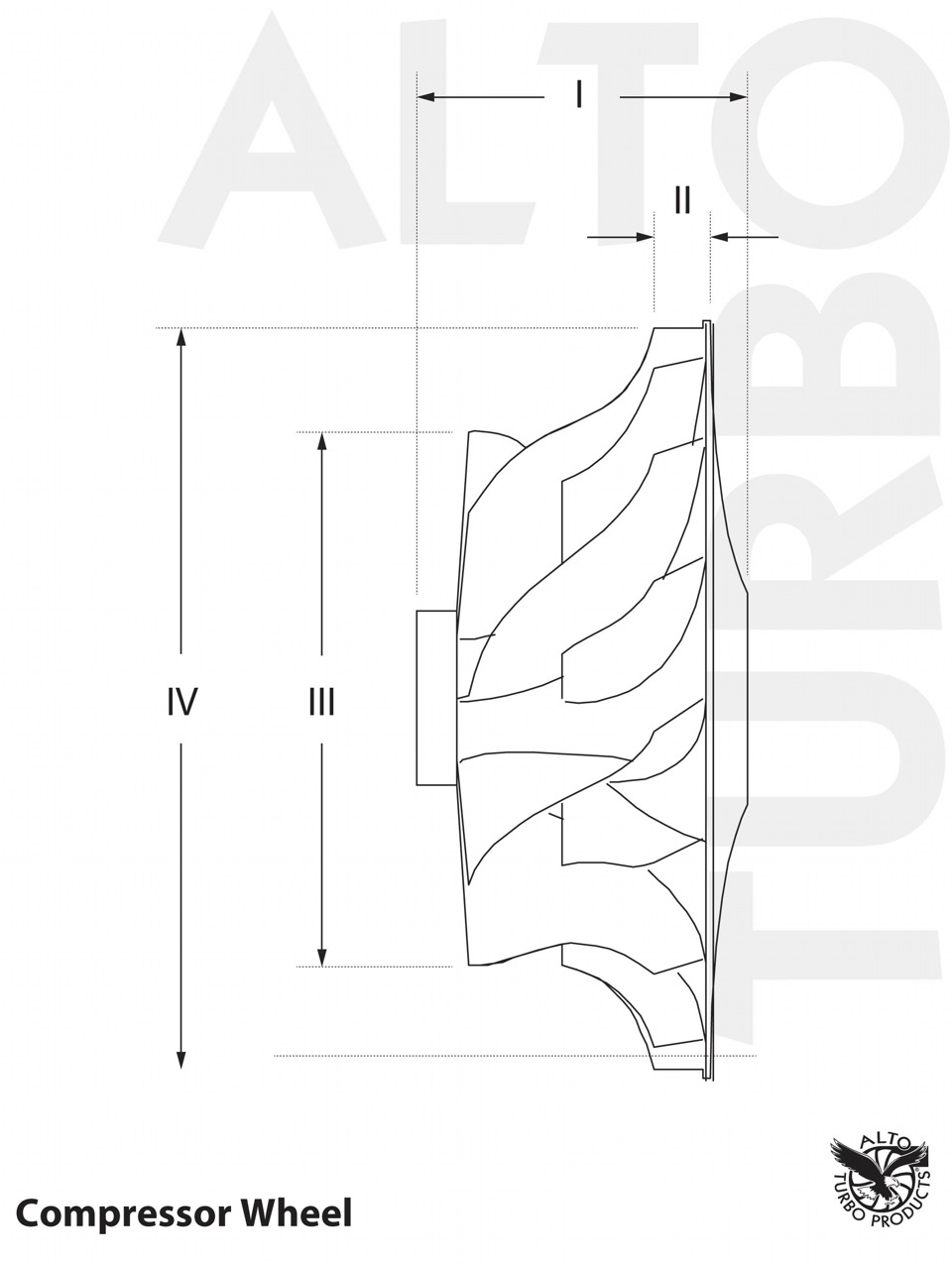

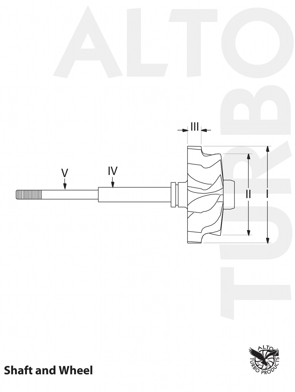

    #119 Slash_19, 16 апр 2013
    та нифига она не такая же как К03-0029
    К03-0029 - как бы совсем не К03с.
    аналогом турбин 5303-988-0052/53/58/82 - К03с от поперечника являетса 5303-988-0073 турбина от продольного 1.8Т ВЕХ 190 сил в стоке.
    турбынная крыльчатка и вал у всех этих турбин идентичный: 5303-120-5023
    Inducer Diameter (I) 45
    Exducer Diameter (II) 40.3
    Tip Height (III) 7.7
    Journal Bearing Diameter (IV) 7
    Comp Wheel Bore (V) 4.6
    Number of Blades 11
    а вот компрессорная крыльчатка у серии К03с: 5304-123-2029
    Inducer Diameter (III) 38.1
    Exducer Diameter (IV) 51
    Tip Height (II) 5.5
    Total Height (I) 25.7
    Number of Blades 4\4
    Flatback / Superback (Trim) 2075 Superback
    Shaft / Bore 4.6
    а у К03-029: 5304-123-2018
    Inducer Diameter (III) 36
    Exducer Diameter (IV) 50
    Tip Height (II) 4.7
    Total Height (I) 25.6
    Number of Blades 6\6
    Flatback / Superback (Trim) Superback
    Shaft / Bore 4.6
    К04-0015
    COMPRESSOR WHEEL: Inducer: 38,1 mm Exducer: 51mm
    Tip height: 3.7mm
    TURBINE WHEEL: Inducer: 50mm Exducer: 42mm
    Tip height: 6.4mm
    Blades: 11
    так что тема следующая была изначально К03-005, потом апутем увеличения гарячей части получили К03-029 (холодная таже осталась), далее на увеличенную гарячку от 29-й прицепили большую холодную часть и получили К03-073 (ВЕХовскую) - которая как бы аналог К03s от поперечных 1.8Т на 170-180 сил всякие там купры и Гольф ГТ, и октава РС. а уже К04-015 имеет ту же холодную часть что и К03s (которой в том числе есть и турба от ВЕХ), а горячка еще больше (кажись 42/50 - и все что больеш по горячке от этого размера уже относитса к К04)
    Еще есть турба на Опель Мерива ОПЦ - так у нее турба подобная до К04-015, только г8орячка еще чуть больше 44,5/52.
