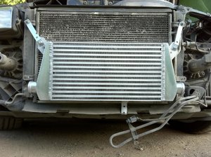

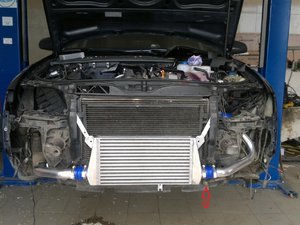

    А колхоз с кулером состоял в основном в подрезании бампера. Кулер вроде бы и тонкий (50мм), но его невозможно расположить близко к радиатору, а поэтому всеравно пришлось резать и бампер и усилитель и юбку. Что получилось - на фото.

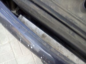

    Не представляю как можно его поставить не пилив усилитель бампера. Я ставил так как изображено здесь на фотках. Это высокое положение кулера, в нем он закрыт бампером наполовину. Чтобы его так поставить пришлось пилить усилитель и в верхней его части и в нижней. Можно кулер опустить ниже, как у меня сейчас и стоит, в этом случае усилитель нужно пилить только в нижней его части. Может быть у автора бампер какой-то другой?

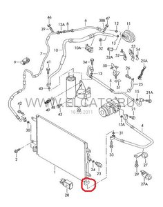

    Вот фотка, на ней виден кулер и, дрожжащей рукой, отмечен выпил в усилителе, в нижней его части. Крестиком обозначена точка в которой кулер вплотную соприкасается с некой хренью, имеющей отношение к кондиционеру, и непозволяющей придвинуть его еще ближе к радиатору.

    а что мешает правильно поставить в плотную к радиатору кондея и ничего не пилить ?

    Вот это место, куда упирается кулер, оно же отмечено крестиком на предыдущей фотке.

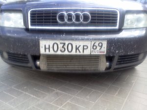

    У меня такой-же кулер - под брендом Autobahn88, примерял на выходных, но пока не поставил, все нормально встает в верхнее положение (как на фотках http://www.audi-club.ru/forum/showpost.php?p=5289260&postcount=14) без пиления усилителя - вплотную к радиатору кондея (если практически выпрямить крепежные пластины), бампер - европа.

    в таком варианте о туманках можно смело забыть. значит придётся мутить замену решёткам и ставить DRL
