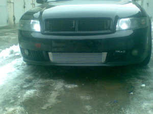

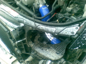

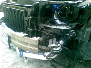

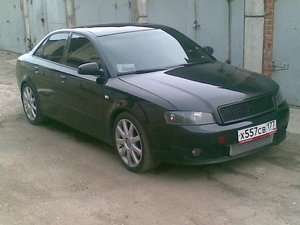

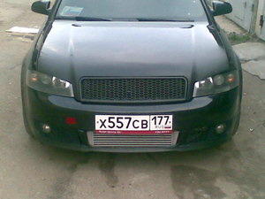

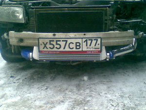

    Что америка,что европа пилить усилитель бампера придёться,но не сильно,без запилов куллер не вставить. + у Костика, Konstantin_K взял размеры площадки под датчик который стоит в штатном интеркуллере и в варивал его во впкускной пайп!
  9. varenik
    varenik Участник форума
    28 май 2007
    330
    Audi A6 С6 3.0T Q
    #109 varenik, 26 фев 2011

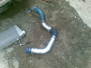

    Себе сам ставил,взял универсальный комплект куллера с патубками,но пришлось купить прямую труу 57мм и гнутый 90 нрадусов силикиновый переходник 63мм на 57 мм,а также переноси радиатор гура что б интеркулер встал плотнее к радиатору кондея,ну и докучи поставил пер губу от s-line

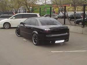

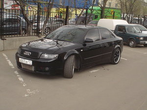

    Hitman брал трубку и силикон тут http://www.jdmarket.ru/catalog/silicone_hose/ но скажу сразу,что силикон г..но,потом добрые люди подогнали самку))) по поводу клиренса губа как и штатная,отличие в том что s-line как бы квадратная если с боку смотреть,а штатная чуть скошена
    figo вот это не подскажу,так как тож знакомый привозил
    Ну и по поводу клиренса ниже чам обвес быть не может,раньше ездил так как на фотках

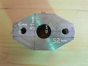

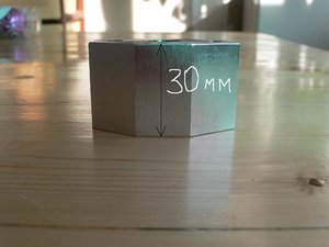

    И вот ещё поделюсь резмерами проставки под датчик который в штатном куллере стоит,которую надо изготовить у токаря из AL и аргончиком вварить в пайп(фотки Константина К)

    Надо иметь в виду, что были датчики 2-х типов под разный диаметр центрального посадочного отверстия.
    11.6 мм (машины до 2001) и 17.7мм.(2001+). С учетом уплотнительного кольца в проставке диаметры будут 12 и 18 соответственно.
    Так что перед тем как делать, не поленитесь проверить какой именно датчик стоит у вас.

    А не наоборот?у меня 2003 г.в то центральное отверстие делал 12мм?
