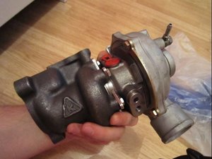

  16. figo
    figo Старожил
    31 дек 2007
    5.653
    OOOO
    турба на руках :) пока ждал турбу забыл какие надо форсы, что посоветуете?
    0 280 156 167 или 0 280 156 063? какие встанут в штатные места на АМВ и хватит их?

  17. REDLINE61
    REDLINE61 Bad e-mail
    28 янв 2006
    4.286
    VWTIGUAN 2.0TDI CR
    встанут и те и эти, ибо серия у обоих "156". 167 форсы от эрэски,их тебе на 250+лс хватит. А 063 это от кого?
  18. AlexV
    AlexV Bad e-mail
    1 янв 2003
    1.627
    нет
    От моторов 1.8T 210/225 сил.
    386сс*3bar или в пересчете на давление 4 бар -> 440cc
