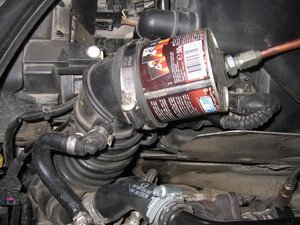

    Тут Стало слышно как через боковую часть редукционного клапана всасывается воздух с атмосферы. Снял его,пробывал через нижний штуцер подуть при закрытом боковом, не продувается. Что с ним может быть?
  14. dus72
    dus72 Старожил
    4 янв 2009
    12.791
    Тюменская обл.
    957 4.5t Magnum 23"
    проверить всасыванием как тут: http://www.passat-b5.ru/phpBB2/kb.php?mode=article&k=200
    а потом опрессовать и забить.
  15. Mex@n!K
    Mex@n!K Живу я здесь
    15 май 2007
    1.242
    Авто нет ;-)
    Mаestro_rzn
    А как двигатель работает? Пропусков зажигания нет?
  16. Mаestro_rzn
    Mаestro_rzn Живу я здесь
    19 ноя 2008
    2.156
    Audi A4/1,8Т Q АКПП-GBF 2004г., АМВ, Silbersee metallic
    Двигатель дрожит, на холостом обороты растут. Ошибки про обеднение смеси. 17519,17544. Вообщем ситуация следующая: при опрессовке дырка через боковой отвод редукционного клапана, я так понимаю мембрана порвана? Под замену клапан. Свист через прокладку клапанной крышки в районе клапана СВВ, где она полумесяцем вставляется. Ставил на герметик,не держит. Подскажите, говорят она на спец. Клей-лак аудюшный ставится? В мануале не сказано про клей,тока про герметик в местах изгиба прокладки. Болты не сильно подтягивать? Еще были пропуски зажигания: масло в 4 свечных колодцах. Прочистил,причем давит не через клапанную крышку,а внизу у свечей, сказали что там голова из двух частей состоит и соеденяется герметиком. Опрессовку на 0,9кг/см делаю

  20. Bazarov
    Bazarov Живу я здесь
    25 дек 2008
    1.010
    Quattro. Handmade.
    Боюсь, пробило блидер. Что-то зачастили они на ваших AMB '04...
