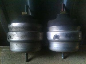

    Вот фотографии оригинальных опор:
    Слева 8E0199379A, Справа 8E0199382B (382AH).
    Как видно левая имеет больше "железа", меньше резины, соответственно она более жесткая. От неё то на мой взгляд в основном и зависит жесткость и вибрация.
    Сейчас поставил налево ошибочно замененную родную правую 8E0199382B и справа почти новую 8E0199382AH (по сути та же самая 382B, но с обновленным номером). То есть сейчас стоят обе оригинальных правых. На лето это оптимальный вариант. На холостых не вибрирует, на разгоне тоже нормально. На зиму думаю воткну 602571 + 602572.
