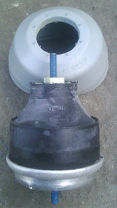

    Забрал правую 602572. На ощупь мягкая.
    Поставил, заодно ослабил 2 болта опоры КПП, приподнял её монтажкой, чем убрал натяг, затянул.
    Остатки вибрации на ХХ и в районе 1000-1300об пропали. Если раньше было ощущение что в моторном отсеке что-то большое и вибручее, то теперь такого ощущения нет. На разгоне гул тоже стал ощутимо тише. Вообщем теперь всё мягко и пушисто :thumbup: Я доволен :)
    И так:
    Левая Corteco 602571, правая 602572. Такой комплект ставят на кузов 8D с мотором 1,9TDI.

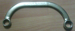

    При откручивании верхней гайки правой опоры рекомендую купить ключег на 13, указанный на фото, иначе придется долго и упорно материть ВАГ :)
    Кстати, для откручивания турбины пригодится подобный ключик на 17.
