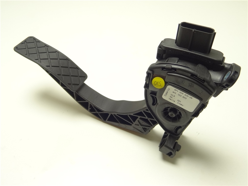

  6. ШТРУНД НАФАНЕВИЧ
    ШТРУНД НАФАНЕВИЧ Живу я здесь
    7 июн 2013
    2.167
    Ханты-Мансийский АО
    А3/CAXC, Q5/DAXC
    #26 ШТРУНД НАФАНЕВИЧ, 10 мар 2016
    Педаль разборная или нет, надо на месте смотреть. Поэтому тут, если действительно в ней дело, то вскрывать, чистить, протирать, подгибать или менять. В последнем случае адаптация необходима
    1 — Педаль газа
    2 — Дорожка резистивная
    3 — Датчик 1+2
    ЛИКБЕЗ
    Для действий описанных выше :)
  7. Jonnytuch
    Jonnytuch Новичок
    26 фев 2016
    13
    Беседовал сегодня с мастером к кому хочу поехать, говорит есть специфичная диагностика для электронной педали, специальным сканером, плюс её можно якобы почистить и адаптировать, плюс дроссель почистить и убедиться за одно что нигде не сифонит прокладка. Эти дни вообще глючит жестко, сама может ехать метров по 300 по тихонечку, в пробках тянет после торможения вперёд, но если носком поддеваю медальку тяга явно снижается, будем смотреть в понедельник вторник. Спасибо за ликбез по устройству педали;)
